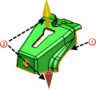

  2. Fare clic sulla scheda Procedura guidata > pannello Divisione parte > Separa solidi per visualizzare la linea di divisione automatica e le direzioni di apertura per la parte :
  3. Usare la Procedura guidata Separazione punzone/matrice solido per dividere un solido in punzone, matrice, dispositivi di scorrimento e feature interne (come fori).

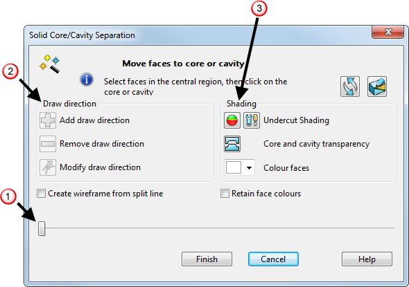

Usare le opzioni in questa Procedura guidata per:
Direzione di apertura
Usare le opzioni in questa sezione per apportare modifiche alla direzione di apertura:
Aggiungi direzione di apertura
  1. Fare clic su una faccia da usare per definire la direzione di apertura.
  2. Fare clic su per visualizzare la barra degli strumenti Seleziona direzione di apertura.
  3. Usare la barra degli strumenti per definire la direzione di apertura.
    - Selezionare una faccia normale da usare per definire la direzione di apertura.
    - Selezionare un piano di lavoro e usare uno degli assi principali per definire la direzione di apertura.
    - Accettare la direzione di apertura corrente.
    - Annullare la creazione di una direzione di apertura addizionale.
Rimuovi direzione di apertura - Fare clic su questo pulsante per rimuovere la direzione di apertura selezionata. Le facce estratte lungo questa direzione di apertura diventano ambigue.
Modifica direzione di apertura - Selezionare una direzione di apertura e fare clic su questo pulsante per visualizzare la finestra di dialogo Direzione. Usare questa finestra di dialogo per modificare la direzione di apertura selezionata.
Nota: Non è possibile rimuovere o modificare le direzioni del punzone/della matrice.
Ombreggiatura
Usare le opzioni in questa sezione per modificare l'ombreggiatura del punzone e della matrice.
Ombreggiatura dei sottosquadri - Fare clic su per attivare/disattivare l'ombreggiatura dei sottosquadri. Nella Procedura guidata Punzone/Matrice, l'ombreggiatura dei sottosquadri funziona in modo leggermente differente dall'ombreggiatura dei sottosquadri standard.
Le aree evidenziate in rosso sono sottosquadri rispetto alla direzione di apertura lungo cui saranno estratte; le facce che non è possibile estrarre lungo le direzioni di apertura saranno colorate di rosso.
Trasparenza matrice e punzone - Fare clic su questo pulsante per attivare/disattivare la trasparenza delle facce del punzone/della matrice. Ciò consente di vedere più chiaramente le feature interne in relazione al punzone e alla matrice.
Nota: Non è possibile selezionare le facce trasparenti; è possibile selezionare solo le feature interne.
Colora facce - Usare l'elenco a discesa per selezionare il colore delle facce da estrarre lungo la direzione di apertura corrente.
Crea wireframe da linea di divisione - Selezionare questa opzione per creare il wireframe lungo la linea di divisione.
Mantieni colori facce - Selezionare questa opzione per usare i colori della Procedura guidata sulle facce dopo la divisione.
- Fare clic su questo pulsante per ricalcolare la linea di divisione e la classificazione delle facce. Questa operazione può essere necessaria se si hanno apportato numerose modifiche al modello o alla direzione di apertura.

Fine - Fare clic su questo pulsante per dividere la parte e chiudere la finestra di dialogo.
Annulla - Fare clic su questo pulsante per annullare tutte le modifiche apportate e chiudere la finestra di dialogo.
Nota: La parte non è divisa e qualsiasi wireframe schizzato, o modifiche apportate tramite la finestra di dialogo Separazione punzone/matrice solido vanno perse.
