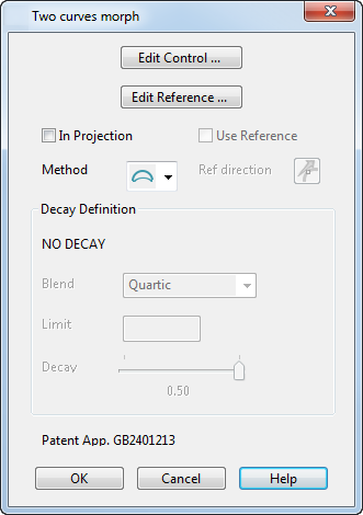

Consente di modificare un morfismo a due curve.

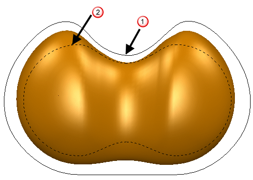

La curva di riferimento è tracciata come linea tratteggiata e la curva di controllo come una linea continua.
Se nella definizione del morfismo è usata una curva o superficie di smorzamento, anch'essa è tracciata come linea tratteggiata. In modalità ombreggiata, le superfici di smorzamento sono ombreggiate in un materiale trasparente.
Quando si seleziona Modifica controllo o Modifica riferimento, viene selezionata la curva pertinente e visualizzata la scheda Strumenti curva. È possibile modificare la curva graficamente o tramite la barra degli strumenti. Alcune modifiche curve non sono consentite in quanto distruggono la definizione del morfismo.
Per uscire dalla modalità di modifica curva, selezionare un'altra voce della finestra di dialogo.
Per gli smorzamenti Curva e Superficie, è possibile modificare solo la blend. Non è possibile modificare gli oggetti selezionati.
Per il metodo Distanza, è possibile modificare la scala di blend, limite e smorzamento.
Le opzioni restanti di questa pagina vengono visualizzate nella finestra di dialogo Morfismo di superficie - Due curve.
