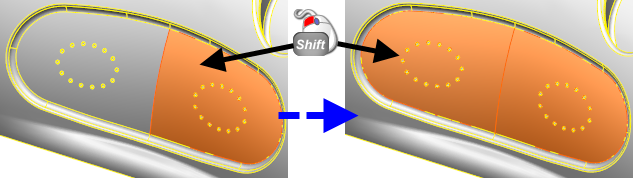

  1. Selezionare un solido. Ad esempio:
  2. Fare clic sulla scheda Strumenti solido > riquadro Selezione > Faccia.
  3. Usare Maiusc+Clic per selezionare due o più facce continue:
  4. Fare clic sulla scheda Strumenti solido > Modifica faccia > Unisci per unire le facce:
