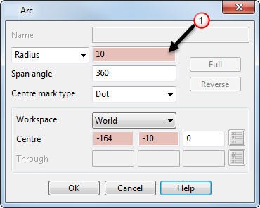

  2. Fare clic con il tasto destro del mouse su una degli archi selezionati e selezionare Modifica.
    È visualizzata la finestra di dialogo Arco. Essa è simile a quella della modifica di una singolo arco, con le seguenti differenze:
    — Le proprietà che differiscono tra gli archi selezionati sono evidenziate in rosa.
    - L'intervallo dei valori è visualizzato quando si passa con il cursore sopra una proprietà.
