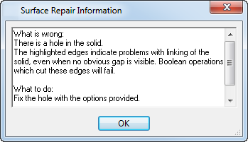

- Fare clic per visualizzare la finestra di dialogo Informazioni riparazione superficie, la quale visualizza dettagli delle operazioni di riparazione suggerite:
