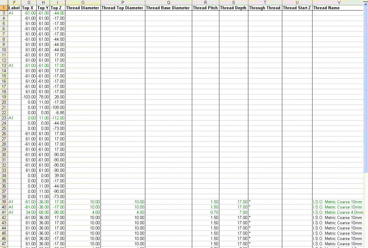

    • In base a serie etichette - Selezionare questa opzione per applicare colori ai vari tipi di etichetta. In questo esempio, le etichette A1 sono colorate di verde:

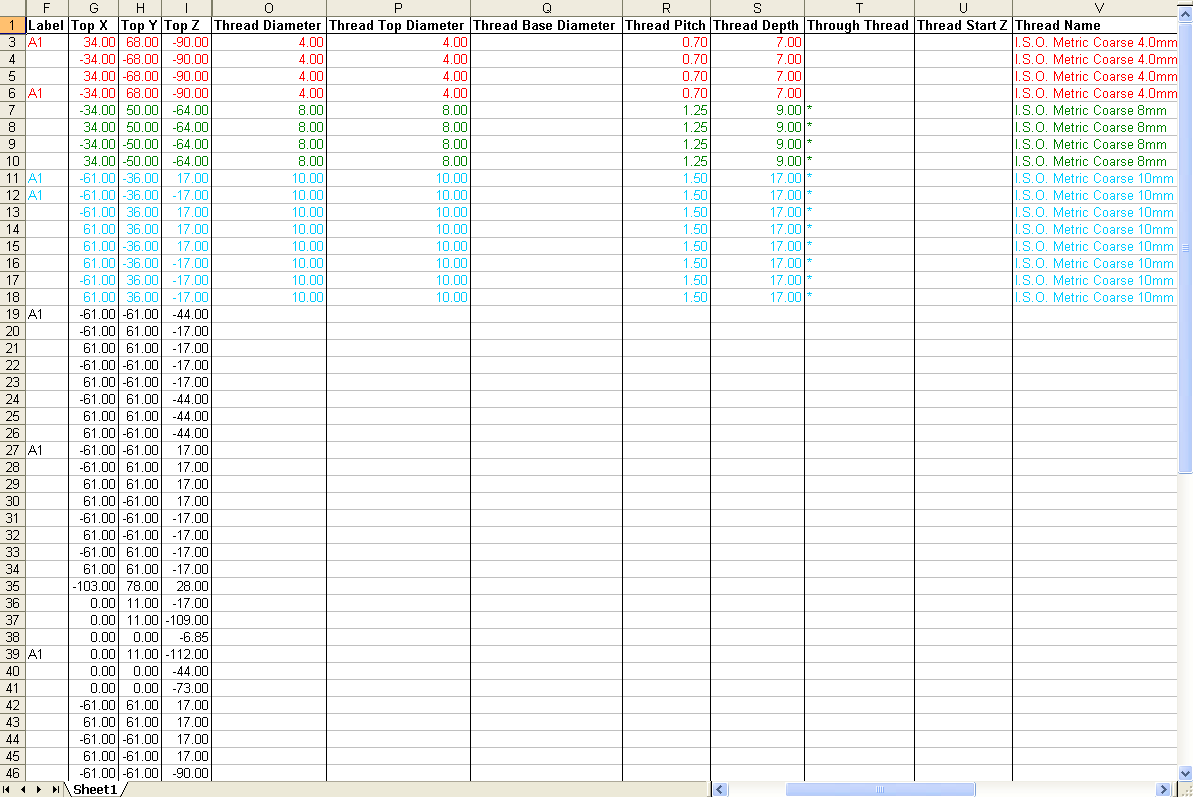

    • Per colonna - per ordinare la scheda e applicare il colore in base all'ordine selezionato. Il foglio di lavoro qui di seguito è stato ordinato nella colonna Diametro filetto prima di selezionare Per colonna:
