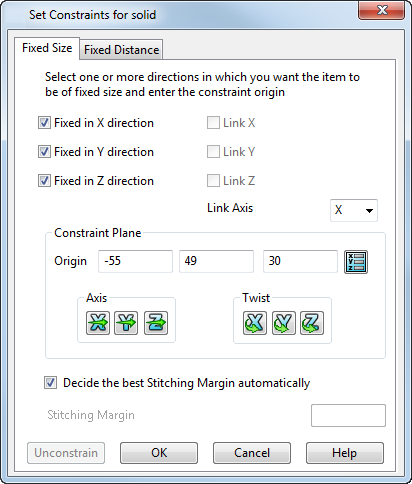

    Viene visualizzata la finestra di dialogo Imposta vincoli per solido.
  4. Usare la finestra di dialogo per specificare vincoli di scalatura.
    È possibile definire i vincoli di scalatura in uno dei seguenti modi:
    • Dimensioni fisse - Usare questo metodo per selezionare le direzioni che devono restare immutate dopo la scalatura.
    • Distanza fissa - Usare questo metodo per mantenere la posizione relativa di due solidi o due feature definite dall'utente.
