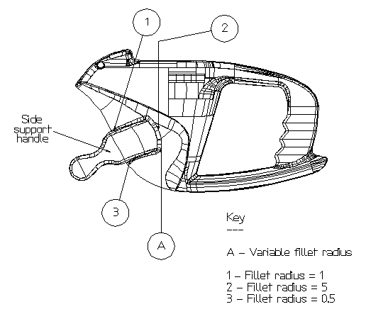

Un cerchio di posizione è un'etichetta con un freccia che punta verso un'area del disegno. Il cerchio di posizione e il puntatore vengono uniti mediante una linea, chiamata direttrice.

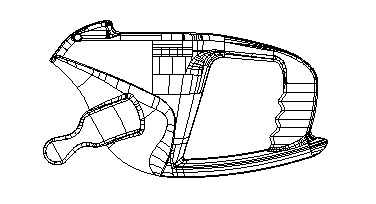

Ad esempio, la seguente maniglia di una motosega ha una superficie di raccordo sulla maniglia di supporto laterale:
È possibile usare cerchi di posizione per etichettare il modello per mostrare i dettagli. È disponibile una legenda nell'angolo in basso a destra che spiega il codice di ogni cerchio di posizione:
È possibile vedere da questo esempio che sono disponibili diversi tipi di cerchi di posizione che è possibile creare.
