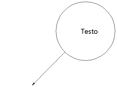

Etichetta
Un cerchio di posizione etichetta visualizza testo che non racchiuso in una forma.
Quando si specifica la posizione del cerchio di posizione, è visualizzata la finestra di dialogo Conferma cerchio di posizione. Usarla per inserire il testo che si desidera visualizzare nel cerchio di posizione.
Etichetta racchiusa
Un cerchio di posizione con etichetta racchiusa contiene del testo racchiuso in un cerchio.
