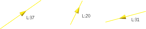

Linee singole - Linee singole sono create tra una coppia distinta di punti.

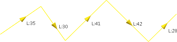

Linee continue (default) - Le linee continue sono linee in cui la fine della linea precedente diventa l'inizio di quella successiva.

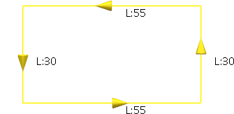

Rettangoli - I rettangoli sono costituiti da quattro linee. Per creare un rettangolo, inserire le posizioni del suo spigolo superiore sinistro e di quello inferiore destro.
Nota: Quando si modifica il rettangolo, sono modificate solo le linee e non il rettangolo.

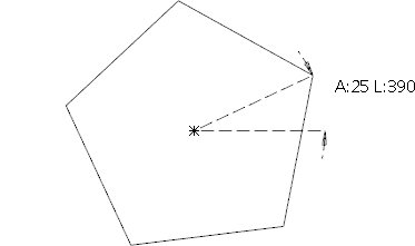

Poligoni - Per creare poligoni inserire i punti iniziale e finale. Quando si inserisce il punto finale, è creato un poligono. Selezionare uno dei tre metodi di creazione di poligono nella finestra di dialogo Poligono.
