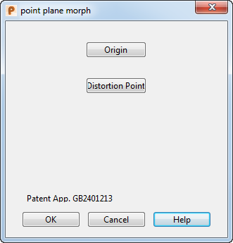

Finestra di dialogo Morfismo punto/piano
Utilizzare questa finestra di dialogo per modificare un morfismo creato utilizzando un punto e un piano.

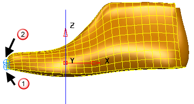

Quando viene visualizzata questa finestra di dialogo, vengono disegnati i seguenti elementi:
È possibile modificare le posizioni dei punti di origine e di distorsione, ma non il piano di lavoro.
Utilizzare le opzioni nella finestra di dialogo, come descritto nella finestra di dialogo Morfismo di superficie - Punto/Piano.
