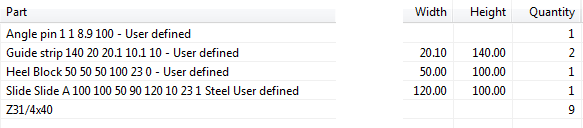

Il seguente esempio utilizza un sotto-insieme di un carrello per mostrare l'effetto dell'utilizzo di opzioni differenti:
- Il sotto-assieme è al momento visualizzato in formato riepilogato.

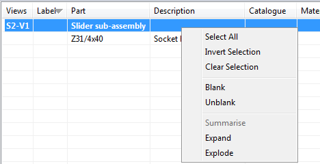

Fare clic con il tasto destro del mouse sulla voce del sotto-assieme nella tabella per visualizzare il menu contestuale:

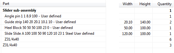

- Selezionare Espandi nel menu contestuale. La tabella è visualizzata con gli elementi del sotto-assieme visualizzati singolarmente sotto il nome del sotto-assieme. Le singole voci sono visualizzate rientrate:
