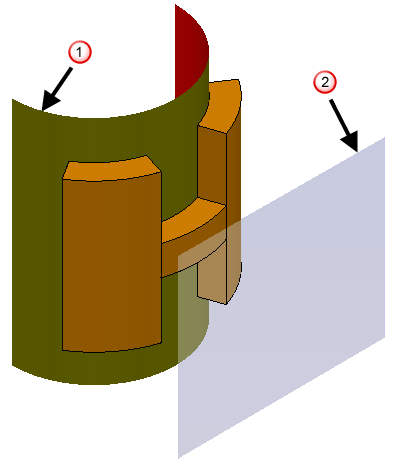

Quando è visualizzata la finestra di dialogo, sono visualizzati i seguenti:
Superficie di controllo.
Superficie di riferimento. Nella modalità wireframe, la superficie di riferimento è tracciata utilizzando linee tratteggiate. Nella modalità ombreggiata, è tracciata come materiale trasparente.

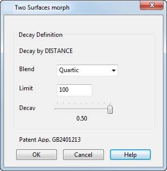

Se nella definizione del morfismo è usata una curva o superficie di smorzamento, anch'essa è tracciata come linea tratteggiata. In modalità ombreggiata, le superfici di smorzamento sono ombreggiate in un materiale trasparente.
È possibile modificare la Definizione smorzamento solo se è stata definita durante la creazione del morfismo. Non è possibile modificare il metodo.
Le opzioni di Smorzamento sono visualizzate nella finestra dialogo Morfismo di superficie - Due superfici.
