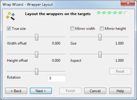

Usare questa pagina per regolare la posizione del wireframe usando i dispositivi di scorrimento.

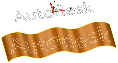

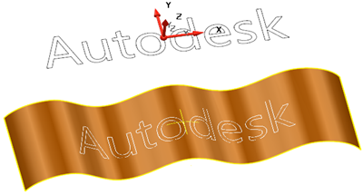

L'elemento da adagiare del wireframe è proiettato sulla superficie o solido di destinazione. L'immagine proiettata cambia mentre si spostano i dispositivi di scorrimento. I valori sono proporzioni dello spazio di proiezione.
Suggerimento: Per eseguire la regolazione fine dei dispositivi di scorrimento, usare i tasti freccia della tastiera o la rotellina del mouse.
Dimensioni reali - Selezionare questa opzione per mantenere il rapporto di aspetto e le dimensioni del wireframe.

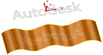

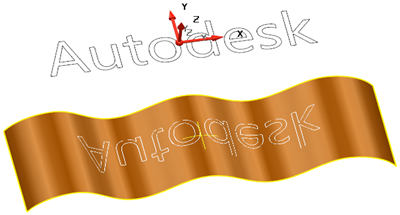

Specchia larghezza:
Specchia altezza:
Offset larghezza - Esegue l'offset del wireframe lungo la larghezza.
Dimensioni - Scala il wireframe in tutte le direzioni.
Offset altezza - Esegue l'offset del wireframe lungo l'altezza.
Aspetto - Scala solo l'altezza del wireframe.
Rotazione - Usare il dispositivo di scorrimento per ruotare il wireframe o inserire l'angolo di rotazione.
Avanti - Visualizza la pagina Adagia wireframe della Procedura guidata Adagia.
