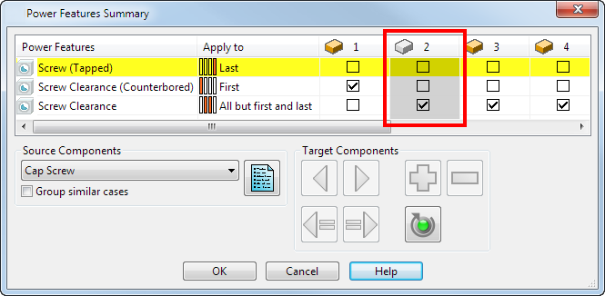

È possibile usare la finestra di dialogo Riepilogo Power Feature per confermare che le Power Feature saranno generate soltanto per le destinazioni selezionate:

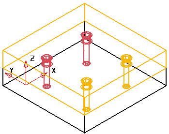

  1. Selezionare i componenti di origine e di destinazione:
  2. Fare clic sulla scheda Assieme > riquadro Power Feature > Genera per visualizzare la finestra di dialogo Genera Power Feature:
  3. Selezionare Riepilogo per visualizzare la finestra di dialogo Riepilogo Power Feature.
    Le intersezioni non disponibili, in cui non saranno generate Power Feature, sono visualizzate in grigio:
