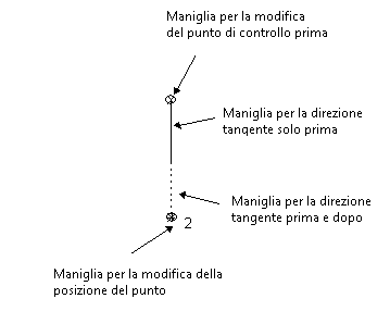

Se si guarda la maniglia di direzione della tangente a distanza ravvicinata, vale a dire, la linea tra il punto curva e il punto di controllo, si noterà che ha due colori.
La metà più vicina al punto di controllo modifica solo la direzione della tangente prima (o dopo) del punto, mentre l'altra metà modifica entrambe le direzioni della tangente prima e dopo. Quando si trascinano queste maniglie, la magnitudine resta costante.
Se si fa clic o si trascina la maniglia per la direzione della tangente prima e dopo, la maniglia della direzione della tangente sull'altro lato del punto è obbligata ad allinearsi alla maniglia selezionata.
