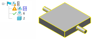

Se la feature non è più valida, viene soppressa dal solido e l'icona Feature soppressa da errore
è visualizzata accanto alla sua icona nella struttura. Per esempio, se si modifica una feature di taglio e si definisce una profondità che non taglia il solido, è visualizzata un'icona Feature soppressa da errore
È possibile fare clic sull'icona Feature soppressa da errore
per sapere il motivo per cui una feature non è valida.
Nota: Non è possibile modificare una feature soppressa, ma è possibile modificarne una soppressa da errore.

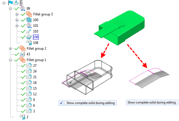

- Mostra intero solido durante modifica - Usare questa opzione per visualizzare il solido completo mentre si modifica una feature. Ciò significa che è possibile vedere le feature che sono più in alto nella struttura del solido mentre si modifica una feature. Questa opzione viene selezionata per default. L'esempio seguente mostra l'effetto di usare questa opzione quando si modifica l'ispessimento del solido 106.

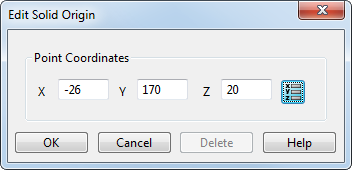

- Origine solido - Selezionare questa opzione per visualizzare la finestra di dialogo Modifica origine solido:
Usare questa finestra di dialogo per definire un punto di riferimento per un solido, da usare come punto di riferimento durante uno sviluppo.
