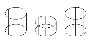

      L'esempio seguente mostra come è possibile usare questa opzione. Tutti i componenti sono stati creati con lo stesso raggio, ma quello centrale ha un'altezza differente:

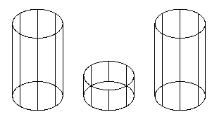

      Se si modifica l'altezza del componente sulla sinistra usando l'opzione Tutte le istanze, cambia anche il componente identico sulla destra:

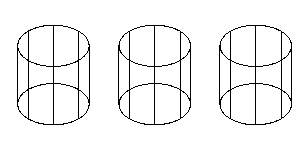

      Se si modifica l'altezza del componente centrale in modo che corrisponda agli altri due, tutti e tre i componenti diventeranno identici:

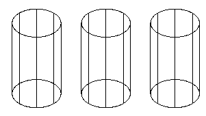

      Se si modifica ora un qualsiasi parametro di uno dei tre oggetti usando l'opzione Tutte le istanze, tutti e tre i componenti cambieranno:
