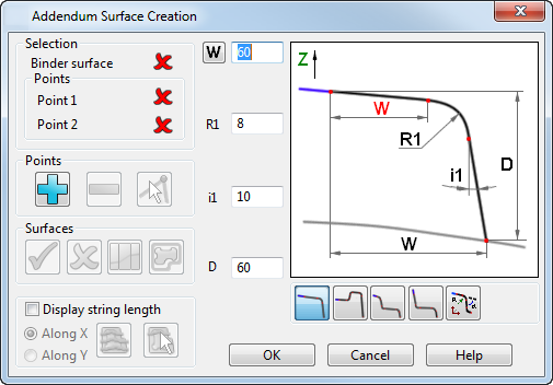

  2. Selezionare la scheda Superficie > pannello Produzione > Fuori figura > Addendum per visualizzare la finestra di dialogo Creazione di una superficie di addendum, con la superficie di connessione preselezionata.
  3. Usare le opzioni della finestra di dialogo per inserire le impostazioni da usare quando si crea la superficie:
  4. Fare clic su OK per creare la Addendum superficie.

Selezione di un profilo
Usare i pulsanti sul profilo per selezionare un profilo appropriato.
Se il profilo è blu, non è possibile usare il tipo di profilo selezionato. Se il profilo è giallo, è possibile usare il tipo di profilo selezionato. Le opzioni sulle quote disponibili si basano sul profilo selezionato. La profondità (D) è calcolata automaticamente per assicurare che la superficie di addendum si intersechi con la superficie di connessione.
