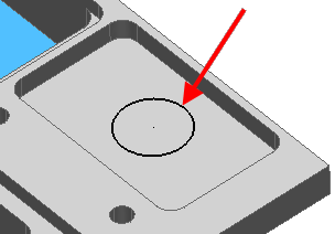

  1. Creare il wireframe per dividere la faccia.
  2. Selezionare il solido da dividere.

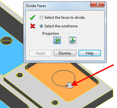

  3. Fare clic sulla scheda Strumenti solido > riquadro Modifica faccia > Dividi per visualizzare la finestra di dialogo Dividi facce:
  4. Selezionare la faccia da dividere:
  5. Selezionare il wireframe:
  6. Selezionare un'opzione di proiezione pertinente.L'impostazione di default è Proietta wireframe lungo normale della faccia.

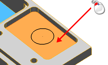

  7. Fare clic su Applica. Se si desidera dividere un'altra faccia, è possibile farlo senza chiudere la finestra di dialogo.
  8. Fare clic su Annulla.

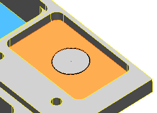

  9. Spostare il cursore sulla faccia per mostra la faccia divisa o fare clic su una delle facce:
Suggerimento: Se si ha un esempio in cui il wireframe non divide completamente la faccia, è visualizzato il report difetti operazione. Aggiungere un altro wireframe e ripetere l'operazione di divisione delle facce usando sia il wireframe originale sia quello addizionale.
