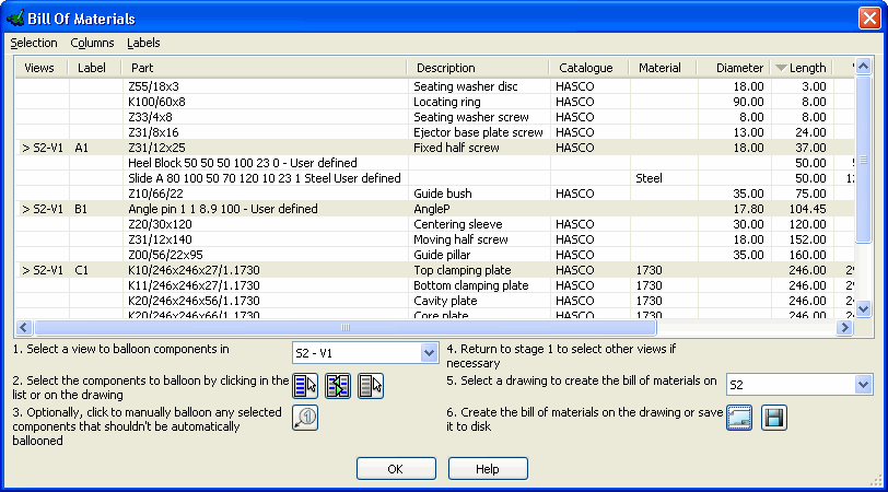

  1. Nella finestra di dialogo Distinta dei materiali, selezionare tutte le righe di componenti che si desidera etichettare.
  2. Selezionare il menu Etichette nella finestra di dialogo Distinta dei materiali.
  3. Selezionare il tipo di etichetta da utilizzare.

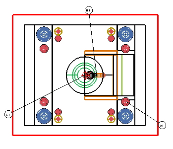

  5. Le etichette sono generate e visualizzate nella finestra di dialogo Distinta dei materiali e i cerchi di posizione sono visualizzati nella vista selezionata.
    L'esempio seguente mostra una vista etichettata di un assieme, e le etichette visualizzate nella finestra di dialogo Distinta dei materiali.
  6. Fare clic su un componente etichettato nella finestra di dialogo Distinta dei materiali per visualizzarlo evidenziato nella vista. È anche possibile fare clic su un componente in una vista per visualizzarlo evidenziato nella finestra di dialogo Distinta dei materiali.
Suggerimento: Per visualizzare o etichettare solo uno di ogni elemento nella finestra di dialogo Distinta dei materiali, ordinare i dati per quantità - alcune righe di componenti non hanno una quantità inserita. Ciò perché la prima istanza del componente visualizza la quantità totale. Se non si desidera visualizzare queste righe, è possibile nasconderle usando Nascondi selezionato nel menu Vista.
