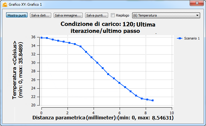

Un'ampia variazione della temperatura potrebbe essere molto fastidiosa per l'utente e portare a bruciature dovute all'acqua troppo calda. In questo passaggio, verrà creato un grafico XY della temperatura lungo l'uscita. Questo è un metodo chiaro e visivo per valutare la variazione di temperatura nell'uscita.

Fare clic con il pulsante destro del mouse sul piano e scegliere Grafico XY.
Fare clic su Aggiungi tramite selezione. Fare clic su Aggiungi punti e selezionare due punti su entrambi i lati del piano:
Fare clic sul pulsante Grafico.
Nota In questo modo è possibile valutare al meglio l'uniformità del profilo della temperatura.
