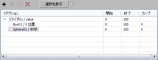

    [リアクション](Reactions)リストに、マスター エントリ[スライダ01/value](Slider01 / value)が表示されます。
  7. 上部のツールバーで、 ([スレーブを追加](Add Slave))をクリックし、次にパース ビューポートでボックスをクリックします。
  8. 表示されたポップアップ メニューで、[変換](Transform) [位置](Position) [X 位置](X Position)を選択します。
    [リアクション](Reactions)リストで、マスター エントリの下にスレーブ エントリ[Box01 / X 位置](Box01 / X Position)が表示されます。また、[状態](States)リストに新しく追加したスレーブ トラックの状態が表示されます。これは単に、スライダ値が 0 のとき、ボックスのX 位置は現在の位置であることを示します。ただし、リアクションには、少なくとも 2 つの状態が必要です。これを実現する方法については、後述します。

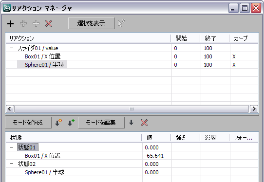

    球オブジェクトの[半球](Hemisphere)トラックがスライダのスレーブとして追加されます。2 つの新しい状態が[状態](States)リストに追加されます。
    [状態](States)リストには 2 つの状態がありますが、どちらも状態値(スライダ値)は同じになるため、実際には 1 つだけ必要です。これを解決するには、[半球](Hemisphere)スレーブ トラックを最初の状態に追加し、2 つ目の状態を削除します。
  12. [リアクション](Reactions)リストで[Sphere01 / 半球](Sphere01 / Hemisphere)エントリをクリックし、[状態](States)リストで[状態01](State01)エントリをクリックします。
  13. [状態](States)リストの上にある中央のツールバーで、 ([選択を付加](Append Selected))をクリックします。
    [状態01](State01)に[半球](Hemisphere)トラックが追加されます。
    これで、2 つ目の余分な状態を削除できます。
  14. [状態](States)リストで[状態02](State02)エントリをクリックしてから、[状態](States)リストの上にあるツールバーで、 ([状態を削除](Delete State))をクリックします。
    [状態02](State02)が削除されます。

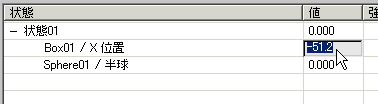

  15. [状態](States)リストで、マウス カーソルをクリックして押さえたまま[Box01 / X 位置](Box01 / X Position) [値](Value)エントリの上に配置します。
    注: 図に表示された値と異なる可能性があります。
  16. 値を増やすには上方向に、減らすには下方向にドラッグします。値を -50.0 に変更します。
    ドラッグ操作では、値が 10 以上でしか変更されないため、正確な値に設定するのが難しい場合があります。キーボードを使用して、より正確な値を指定することができます。
  17. 値をダブルクリックします。
    値がハイライト表示され、キーボードで編集可能なフィールドになります。
  18. –50 と入力して、Enter または Tab を押します。
    値は -50,000 と表示されます。

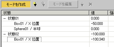

  20. [状態](States)リストの上にある[モードを作成](Create Mode)ボタンをクリックします。
    [モードを作成](Create Mode)ボタンが選択されている場合は、マスターとスレーブのプロパティを変更したり、現在のプロパティから新しい状態を作り出すことができます。
  21. メイン ツールバーで、 ([マニピュレータ](Manipulate))をクリックし、スライダのポインタを左方向へドラッグして、スライダの値を -100.0 にします。
  22. [リアクション](Reactions)リスト(右上)で、[Box01 / X 位置](Box01 / X Position)のエントリをクリックしてハイライトし、ボックスを X 軸に沿って約 -50 単位(X = -100 あたりまで)移動します。
    [モードを作成](Create Mode)ボタンを選択した状態でスレーブ エントリをハイライトすると、ビューポート内でスレーブの値をインタラクティブに操作できます。その後、[状態を作成](Create State)をクリックすると、そのスレーブにのみ、新しい状態が作成されます。マスターをハイライトすると、すべてのスレーブを自由に操作できます。ただし、[状態を作成](Create State)をクリックしたとき、すべてのスレーブに対して新しい状態が作成されます。リアクション マネージャは複雑なツールです。一般的には、データはできる限り単純にすることをお勧めします。

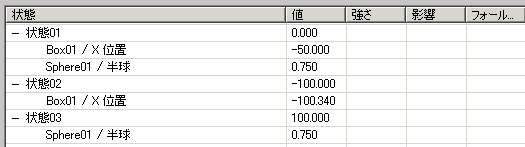

  23. ([状態を作成](Create State))をクリックします。
    [リアクション マネージャ](Reaction Manager)によって、状態(スライダ)値が -100.0 で、ボックスが新しい X 位置にある新しい状態 02 が追加されます。
  24. [モードを作成](Create Mode)をオフにします。スライダを左右に動かし、ボックス位置にどのように影響するか確認します。

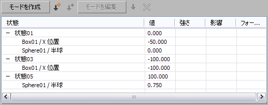

  26. [モードを作成](Create Mode)をオンにし、[リアクション](Reactions)リストで[Sphere01 / 半球](Sphere01 / Hemisphere)エントリをクリックします。
    半球体パラメータが使用可能になります。
  27. [修正](Modify)パネルで、[半球](Hemisphere)を 0.75 に設定します。
  28. パース ビューポートで、スライダを右方向へドラッグします。
  29. ([状態を作成](Create State))をクリックします。
    [リアクション マネージャ](Reaction Manager)によって、新しい状態(状態(スライダ)値が 100.0、[Sphere01 / 半球](Sphere01 / Hemisphere)値が 0.750)が追加されます。
    また、[リアクション](Reactions)リストで[スライド01/value](Slide01 / Value)をクリックすると、横軸にスライダ値、縦軸に 2 つのリアクションが示されたグラフが表示されます。2 つのスケールはまったく異なるため、グラフの右側にある半球 リアクションはほぼ直線になります。ただし、[リアクション](Reactions)リストで[Sphere01 / 半球](Sphere01 / Hemisphere)スレーブ エントリをクリックすると、グラフは 0.0 から 0.75 まで徐々に上昇します。
  30. [モードを作成](Create Mode)をオフにします。スライダを両方向へドラッグします。
    スライダ範囲の左半分を超えると、ボックスは X 軸上で動きます。範囲の右半分を超えると、球の半球値が変化します。

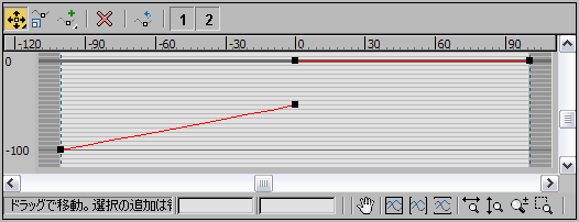

    この手順を終了するまで、グラフを使ってリアクションを変化させてみます。
  31. まだ試してない場合は、[リアクション](Reactions)リストで[Sphere01 / 半球](Sphere01 / Hemisphere)スレーブ エントリをクリックし、グラフの下にある ([全範囲ズーム](Zoom Extents))をクリックします。
  32. ([ポイントを追加](Add Point))をクリックし、グラフ カーブの中央(赤い対角線)をクリックします。
    カーブに新しいポイントが追加され、[状態](States)リストに新しい状態が追加されます。
  33. ([移動](Move))をクリックし、新しいポイントを右側の終点の上まで上方向へドラッグします。
  34. スライダをもう一度ドラッグします。
    スライダが 0 から 100 へ移動するにつれて、半球値が増加し、球が非表示になります。その後、値を減らすと球の上 4 分の 1 が表示されます。

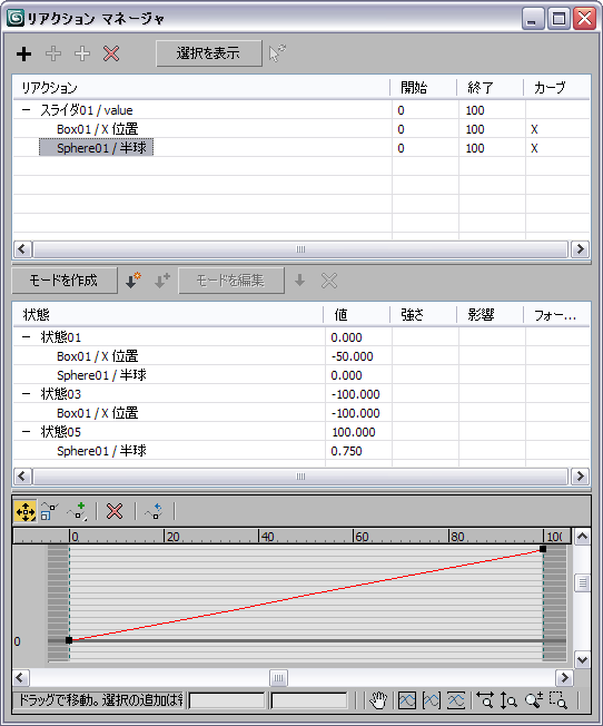

インタフェース
[リアクション マネージャ](Reaction Manager)ダイアログ ボックスのインタフェースは、[リアクション](Reaction)リスト、[状態](States)リスト、グラフの 3 つの部分から構成されます。それぞれにツールバーが配置されています。各リストは行と列から構成され、列の見出しには標準の Windows の機能が採用されています。列のサイズを変更するには、見出しの右側のディバイダをドラッグします。あるいは、見出しの右側のディバイダをダブルクリックすると入力された内容に合わせて列のサイズが自動的に変更されます。リスト セクションの高さを変更するには、リスト下の水平ディバイダをドラッグします。3 つのセクションをすべて均等にサイズ変更するには、ダイアログ ボックスの下辺をドラッグします。また、コーナーまたはサイドをドラッグしてもダイアログ ボックスのサイズを変更できます。
以降の動作に使用するリスト項目をハイライト表示する場合は、標準的な方法を用います。単一の項目をハイライト表示する場合は、項目をクリックします。複数の連続した項目をハイライト表示する場合は、最初の項目をクリックし、[Shift]を押したまま最後の項目をクリックします。連続しない複数の項目をハイライト表示する場合、および単一の項目のハイライト表示を取り消す場合は、[Ctrl]を押したまま項目をクリックします。
ほとんどの場合、[リアクション](Reactions)リストまたは[状態](States)リストの 1 つのセルに単一の数値が入力されていますが、セルを縦方向へドラッグすると値を変更できます。セル内の数字をクリックして押さえたままマウスを上に移動すると値が増加し、下に移動すると値が減少します。マスター オブジェクトの[開始](Start)および[終了](End)の値には、この操作が使用できません。これらの値を変更する場合は、スレーブの[開始](Start)または[終了](End)の値を変更します。また、単一値の編集ボックスは、値をダブルクリックし、キーボードで編集して変更することもできます。編集ボックスに複数の数値が入力されている場合、ビューポートか適切なダイアログ ボックスで直接オブジェクトを操作する必要があります。
ダイアログ ボックスにも、リアクションと状態を管理するための右クリック メニューがあります。ダイアログ ボックスのグラフ セクション以外の任意の場所を右クリックします。
注: 「マスター」は、リアクション コントローラで他のオブジェクトの制御に使用するオブジェクトです。「スレーブ」はマスターにより制御されるオブジェクトです。
[リアクション](Reactions)リストには、シーン内のリアクション コントローラに基づくオブジェクトのマスター - スレーブの関係が階層的に表示されます。階層的コントロールにより、マスターとスレーブの追加と削除、開始フレームと終了フレームの変更、グラフ カーブの使用の切り替えを操作できます。これらのコントロールは、リストの上に表示されるツールバーと、リスト内で有効です。

[状態](States)リスト
状態はマスターとマスターのスレーブの相互作用を説明します。それぞれの状態で、マスター トラックに値を指定し、各スレーブに対応する値を指定します。シーン内でマスター トラックの値が変化すると、スレーブの値も状態の指定に従って変化します。
[状態](States)リストには、[リアクション](Reactions)リストでハイライト表示されたリアクションのすべての状態が表示されます。[リアクション](Reactions)リストでリアクションのメンバ(マスターとスレーブ、またはいずれか)をハイライト表示し、その状態を[状態](States)リストに表示することができます。複数のリアクションのメンバがハイライト表示されている場合、[状態](States)リストには最初にハイライト表示されたリアクションの値のみが反映されます。
状態と状態名を追加および変更する場合は、[状態](States)リストのツールを使用します。状態名を変更する場合は、テキストを 2 回、少し間をあけてクリックします(ダブルクリックではない)。または、状態名がすでにハイライト表示されている場合は、1 回だけクリックします。テキストはハイライト表示され、テキストの周囲がボックスで囲まれ、編集可能であることを示します。インデントされたスレーブ トラックを変更せずに、状態名のみを変更することができます。
リスト内の単一数値のスレーブの値の上でマウスを上下にドラッグすると、その値を変更できます。
以下の項では、ビューポートで値を[状態](States)リストのコントロールを使用してインタラクティブに変更する方法を説明します。
