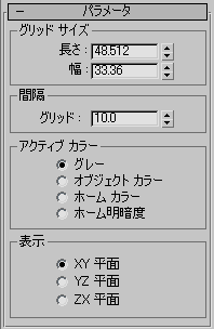

各グリッド オブジェクトの[パラメータ](Parameters)ロールアウトに[表示](Display)領域があり、3 つのオプション ボタンがあります。[XY 平面](XY Plane)、[YZ 平面](YZ Plane)、[ZX 平面](ZX Plane)です。これらはグリッド オブジェクトがビューポートの 3 つの平面のどれに表示されるかを決定します。

[グリッド サイズ](Grid Size)領域
グリッド オブジェクトの全体のサイズを設定します。このサイズはグリッド オブジェクトに設定したビューポートの範囲を決定します。これは無限に伸びているグリッドの有効範囲に影響しません。
[長さ](Length)、[幅](Width)
グリッドの長さと幅を指定します。
[間隔](Spacing)領域
グリッド
表示されるグリッド内の最小の正方形のサイズを指定します。この設定はグリッドがアクティブになったときにステータス ラインに表示されます。
注: グリッドが選択されている場合に、グリッド間隔が設定できます。しかし、グリッドがアクティブになるまではグリッド間隔を見ることはありません。
[アクティブ カラー](Active Color)領域
ビューポート内でグリッドを描画する際に使用する色が選択されていなければ、ここで決定します。
[表示](Display)領域
[XY 面](XY Plane)、[YZ 面](XZ Plane)、[ZX 面](ZX Plane)
グリッド オブジェクトがビューポートの 3 個の平面のどれに表示されるかを決定します。
