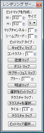

  1. [レンダリング](Rendering)メニューから、[レンダリング サーフェス マップ](Render Surface Map)を選択します。
    [レンダリング サーフェス マップ](Render Surface Map)ダイアログ ボックスが開きます。
  2. サーフェス マップを生成する編集可能ポリゴン オブジェクトを選択します。
  3. [レンダリング サーフェス マップ](Render Surface Map)ダイアログ ボックスの[マップ チャネル](Map Channel)パラメータを、オブジェクトのチャネルに設定します。
    重要: オブジェクトにマッピング チャネルが割り当てられ、[マップ チャネル](Map Channel)がそのチャネルに設定されていることを確認します。サーフェス マップをレンダリングしようとしたときに、マップ チャネルが存在しないという内容のメッセージが表示される場合は、[マップ チャネル](Map Channel)に正しい値を設定します。あるいは、オブジェクトにマッピングが適用されていない場合はマッピングを作成します。これを実行するには、[UVW アンラップ](Unwrap UVW)または[UVW マップ](UVW Map)などのマッピング モディファイヤを適用し、モディファイヤ スタックを集約します。
    また、最良の結果を得るため、マッピング クラスタがオーバーラップしないよう注意します。たとえば、[UVW アンラップ](Unwrap UVW)モディファイヤでは、[フラッテン マッピング](Flatten Mapping)ツールを使用します。
  4. [レンダリング サーフェス マップ](Render Surface Map)ダイアログ ボックスの上から 4 つのボタン、[キャビティ マップ](Cavity map)[密度マップ](Density map)[ダスト マップ](Dust map)[サブサーフェス マップ](SubSurface map)の 1 つをクリックします。
    たとえば、オブジェクトの凹型の領域が汚れているように見えるテクスチャを生成するには、[キャビティ マップ](Cavity Map)を使用します。
    少し時間が経つと、別のウィンドウに生成されたテクスチャが開きます。ウィンドウのタイトル バーにテクスチャ タイプ([キャビティ マップ](Cavity Map)など)が表示されます。
  5. 出力ウィンドウのツールバーで、 ([イメージを保存](Save Image))をクリックします。ファイルの名前、タイプ(グラフィック形式)、および場所を指定し、[保存](Save)をクリックします。
  6. マテリアル エディタを使用して、保存したイメージ ファイルをマテリアルの拡散反射光マップとして割り当て、そのマテリアルをマップの生成に使用したオブジェクトに割り当てます。
インタフェース
[W]、[H]
生成するビットマップの幅と高さです。
ヒント: ゲームなどのリアルタイムレンダリング アプリケーションで使用するビットマップを生成する場合、これら両方の数値は、256 または 512 など、2 の乗数でなければなりません。
サイズ
プリセットのリストからサイズを選択します。
マップ チャネル
ビットマップの生成に使用するマップ チャネルです。
シームブリード
UVW の境界に「パディング」としてピクセルをいくつ追加するかを決定します。この設定によって追加されたピクセルが、UVW シーム内のピクセルを上書きすることはありません。
この値は、[選択をビットマップ](SelectionToBitmap)には影響しません。

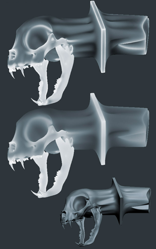

任意のポイントでのポリゴン オブジェクトの相対的なボリュームの概算を示すグレースケール イメージを生成します。白の領域は薄い部分、黒の領域は厚い部分を示します。このため、このマップを使用して、薄い領域における最高の半透明度をシミュレートできます。
作成したマップでは、光がサーフェスを通過する様子が必ずしも正確に表現されるとは限りませんが、この様子をシュミレートする場合に便利です。
ポリゴン メッシュから作成したサブサーフェス マップ(異なるブラー値を確認できます)
上の 2 つのイメージにはフラット シェーディングが使用されているため、テクスチャのみが表示されます。
ブラー
生成したマップに適用するブラーの量です。
上記のイラストでは、1 番上のレンダリングの[ブラー](Blur)は 4 、中央のレンダリングの[ブラー](Blur)は 40 に設定されています。1 番下のレンダリングは、テクスチャ マップなしのポリゴン オブジェクトを示しています。

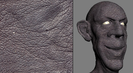

このツールは、入力されたテクスチャからテクスチャ マップを作成し、テクスチャの継ぎ目ができないように、またサーフェス全体でテクスチャのスケールが均等になるように、選択したオブジェクトを作成したテクスチャ マップでラップします。入力したテクスチャをあらゆる方向から投影し、サーフェス法線に基づいて結果をブレンドします。このツールは、モデルのベース テクスチャを作成するのに便利です。たとえば、基本的な皮膚のテクスチャを作成し、継ぎ目ができないようにキャラクタ モデル全体にラップします。また、木やそのすべての枝などといった複雑なシェイプにも使用できます。
[テクスチャ ラップ](Texture Wrap)を使用するには、まず[テクスチャを選択](Pick Texture)をクリックしてテクスチャ ファイルを指定し、ラップするオブジェクトを選択して[テクスチャ ラップ](Texture Wrap)をクリックします。
入力したテクスチャ(左)とそのテクスチャでラップしたモデル(右)
ヒント: 複雑なオブジェクトには、[UVW アンラップ](Unwrap UVW)モディファイヤの[フラッテン マッピング](Flatten Mapping)機能を使用して、メッシュのすべての部分に UVW 座標を作成します。その後、[テクスチャ ラップ](Texture Wrap)を使用して、継ぎ目ができないようにオブジェクトをテクスチャでラップします。
注: このツールを、面と面の間に鋭角が多数存在する非常に解像度の低いモデルに使用すると、望ましい結果を得られない場合があります。ただし、適度なカーブを描く有機的なサーフェスに使用すると最適です。
