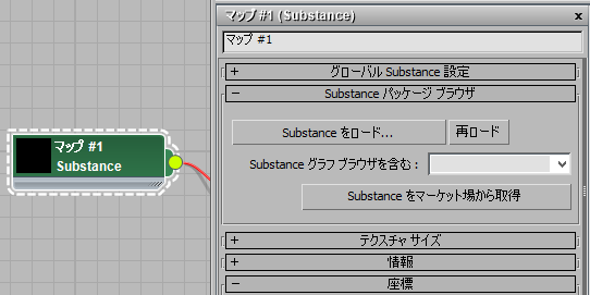

  3. View で、Substance マップ ノードをダブルクリックします。
    マテリアル エディタの右側のパラメータ エディタにパラメータが表示されます。
  4. 最初のロールアウトの[パッケージ ブラウザ](Package Browser)で、[参照をクリック](Click to browse)ボタンをクリックします。
    [Substances を参照](Browse For Substances)ファイル ダイアログ ボックスが開きます。既定値では、組み込みの Substance ファイルの 2 つのフォルダ Noises と Textures が表示されます。
  5. この例では、Textures フォルダを開き、BrickWall_02 Substance ファイルを開きます。
    Substance ファイルのファイル名拡張子は、.sbsar です。

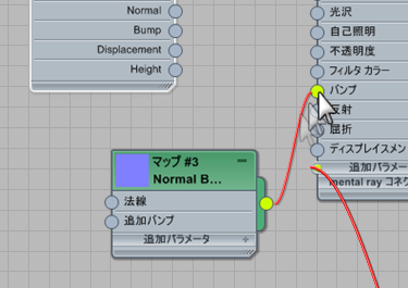

    Substance マップはさまざまなタイプの出力を生成するので、次の例のように同じマップを異なるマテリアルの入力に適用できます。次の例では、Substance の[法線](Normal)の出力をバンプ マップとして使用する方法を説明します。
  6. マテリアル/マップ ブラウザの[マップ](Maps)リストから、[法線バンプ](Normal Bump)マップをマテリアルの[バンプ](Bump)入力ソケットにドラッグします。
  7. 法線バンプ マップ ノードの[法線](Normal)入力ソケットと Substance マップの[法線](Normal)出力ソケットの間をドラッグします。
    ワイヤリングを実行すると、ここでも 2 つのノードの間にマップ出力セレクタ ノードが 3ds Max によって自動的に挿入されます。
    各マップ出力セレクタ ノードを順番にダブルクリックすると、1 番目が[拡散反射光](Diffuse)チャネルに、2 番目が[法線](Normal)チャネルに設定されていることがわかります。
