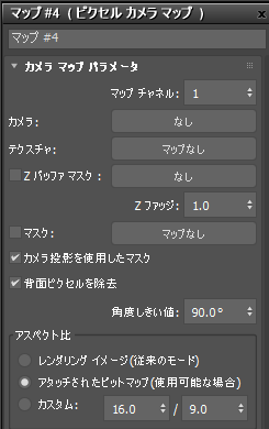

マップ チャネル
使用するマップ チャネルを設定します。既定値は 1 です。
カメラ
クリックしてオンに切り替えたら、ビューポートでカメラを選択するか、H キーを押して[オブジェクトを選択](Pick Object)ダイアログ ボックスを開いてシーンのカメラを選択します。
カメラを割り当てると、その名前がボタンに表示されます。
このカメラは、テクスチャコンポーネントと Z バッファ マスク コンポーネントで使用されるマップのレンダリングに使用するカメラにする必要があります。
テクスチャ
クリックして投影するテクスチャを割り当てます。あらゆる種類のマップを割り当てることができますが、一般的には同じカメラからレンダリングし、場合によっては別のアプリケーションで編集したイメージ ファイルを含むビットマップを割り当てます。
Zバッファ マスク
クリックして、不必要なサーフェスから投影をマスクするために使用する Z 深度データを含むマップを割り当てます。一般的には、Z チャネル オプションをオンに切り替えて同じカメラでレンダリングした RPF ファイルRLA ファイルにします。
チェック ボックスを使用して、Z バッファ マスクの使用のオンとオフを切り替えてください。既定値の場合はチェックマークが付いていませんが、Z バッファ マスクを割り当てても自動的にチェックマークは付きません。
  • [Z ファジー](ZFudge) 値を 1.0 以外にすると、Z 深度データの使用に偏差のマージンが追加され、Z バッファ マスクを微調整できるようになります。既定値は 1.0 です。
マスク
マスク マップのマスクと同じように動作します。あるマップを通して別のマップを表示できます。マスクの黒い領域は透明に、白い領域は不透明に、グレーの領域はグレーの割合に基づいて部分的に透明になります。
  • [カメラ投影を使用したマスク](Mask Uses the Camera Projection) このチェック ボックスにチェックマークが付いている場合、マスクでは、[テクスチャ](Texture)と[Z バッファ マスク](ZBuffer Mask)に同じカメラ投影が使用されます。チェックマークが付いていない場合、オブジェクトの UVW 座標が使用されます。既定値ではチェックマークが付いています。
背面ピクセルを除去
このチェック ボックスにチェックマークが付いている場合、[角度しきい値](Angle Threshold)の値に基づいて、カメラの反対側を向くサーフェスを除外するように投影が設定されます。既定値ではチェックマークが付いています。
  • [角度しきい値](Angle Threshold) 背面ピクセルを削除する場合、カットオフとして使用する角度を指定します。既定値は 90.0 です。
    既定値の 90 度では、カメラと直交する面、またはこれより角度が大きい面は投影されません。
[アスペクト比](Aspect Ratio)領域
レンダリング イメージ(従来のモード)
現在レンダリングされているイメージに従って、アスペクト比を設定します。
注: このモードでは、出力解像度を調整すると、投影が変更される可能性があります。
アタッチされたビットマップ(使用可能な場合)
アタッチされたビットマップが選択されている場合に、そのビットマップからのアスペクト比を設定します。
注: アスペクト比を推定できないその他のタイプのテクスチャを使用する場合は、代わりにカスタム アスペクト比が使用されます。
カスタム
投影のカスタムの幅と高さのアスペクト比を設定します。
