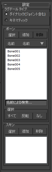

[設定](Setup)ロールアウト
ラグドール タイプ
ラグドールがシミュレーションにどのように関与するかを決定します。
  • [ダイナミック](Dynamic) ラグドールの動きが、シミュレーションのオブジェクトの動きと互いに影響し合います。
  • [キネマティック ](Kinematic) ラグドールの動きが、シミュレーションのオブジェクトの動きに影響しますが、シミュレーションのオブジェクトの動きには影響されません。
注: 最良の結果を得るには、Biped のラグドールを[ダイナミック](Dynamic)に設定する際、Biped に既存のアニメーションが含まれないようにしてください。 特に、ダイナミック ラグドールに[ウォーク](Walk)ツールを使用してアニメートした Biped を使用すると、予期しない結果が発生する場合があります。 同様に、ラグドール オブジェクトの個々のリジッド ボディを、シミュレーション中に[有効フレーム](Until Frame)オプションを使用して[キネマティック](Kinematic)から[ダイナミック](Dynamic)に切り替えないでください。 通常は、ラグドールのアニメーション タイプを混ぜないでください。MassFX でラグドールの動きを完全にコントロールできるようにする(ダイナミック)か、標準のアニメーション方法を使用する(キネマティック)かのどちらかにしてください。
また、Biped をダイナミック ラグドールとして使用する場合、Biped のコンストレイントが、ラグドールにより適用された MassFX コンストレイントよりも優先されます。 たとえば、MassFX シミュレーションは、過度な荷重がかかるとコンストレイントが分裂する傾向がありますが、Biped でボーンの分離が許可されないため、分裂は発生しません。
[ボーン](Bones)グループ
ピック
キャラクタのボーンを、ラグドールに関連付けます。 このボタンをクリックしてから、ラグドールにまだ関連付けられていないキャラクタのボーンをクリックします。 [MassFX リジッド ボディ](MassFX Rigid Body)モディファイヤが、追加された各ボーンに適用されます。
追加
キャラクタのボーンを、ラグドールに関連付けます。 このボタンをクリックすると、[ボーンを選択](Select Bones)ダイアログ ボックスが表示されます。このダイアログ ボックスには、まだラグドールに関連付けられていないすべてのボーンが表示されます。 [MassFX リジッド ボディ](MassFX Rigid Body)モディファイヤが、追加された各ボーンに適用されます。
除去(R)
ボーン リストでハイライト表示したボーン(複数可)とラグドールとの関連付けを除去します。 関連付けを除去したボーンそれぞれから、[MassFX リジッド ボディ](MassFX Rigid Body)モディファイヤも除去されますが、ボーンそのものは削除されたり修正されることはありません。
グループがハイライト表示されている場合、ボーンのグループを解除するのではなく、それぞれに対しリジッド ボディが作成されます。
名前
ラグドールのすべてのボーンを一覧表示します。 このリストでボーンをハイライト表示し、削除、グループ化、リジッド ボディ設定の一括変更ができます。複数のボーンをハイライト表示するには、標準のShift+クリックおよびCtrl+クリックの方法を使用します。
ボーンは、自動的にアルファベットの昇順に並べ替えられます。[名前](Name)ボタンの右端の上向きの矢印で、昇順であることが分かります。 並べ替えの順番を逆にするには、[名前](Name)ボタンをクリックします。
注: リストには、ラグドールを作成したときにキャラクタに既に関連付けられているボーンが、自動的に入力されます。
[名前による検索](Search By Name)フィールド
検索文字列を入力して、アルファベットの昇順で最初に一致する項目をハイライト表示します。
ヒント: ワイルドカード(*)キーを使用して、連続する任意の数の文字を表します。 たとえば、* R In と入力して、Robot R Index Finger を検索できます。
[選択](Select)領域
すべて
クリックするとすべてのリスト エントリがハイライト表示されます。
反転
クリックすると、ハイライト表示されていないすべてのリスト エントリがハイライト表示され、ハイライト表示されているリスト エントリのハイライト表示が解除されます。
なし
クリックするとすべてのリスト エントリのハイライト表示が解除されます。
[スキン](Skin)グループ
これらのコントロールを使用して、ラグドールと同じボーンを使用しているスキン メッシュの追加や削除を行います。
ピック
ビューポートからスキン メッシュを追加するには、[ピック](Pick)をクリックして、[スキン](Skin)モディファイヤが適用されているメッシュを選択します。 モディファイヤは、少なくとも 1 つ以上のラグドールと同じボーンを使用している必要があります。
削除
ハイライト表示されたスキン メッシュをラグドールから除去します。
追加
スキン メッシュを追加して、[スキン](Skin)モディファイヤを適用したシーンからメッシュを追加します。 モディファイヤは、少なくとも 1 つ以上のラグドールと同じボーンを使用している必要があります。
スキン リスト
ラグドール キャラクタに関連付けられているスキン メッシュが一覧表示されます。
注: リストには、ラグドールを作成したときにキャラクタに既に関連付けられているスキン メッシュが、自動的に入力されます。
