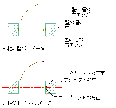

ドアが固定されている壁幅に沿ってドアの水平位置を変更するには、次の手順を実行します。
Y 軸パラメータに沿ったドアの位置
をクリックします. | 次の操作を行いたい場合 | 次のように操作します |
| 壁の左エッジを参照点として使用するには | [基点]で[壁(曲線)の幅の左エッジ]を選択します。 |
| 壁の中央を参照点として使用するには | [基点]で[壁(曲線)の幅の中央]を選択します。 |
| 壁の右エッジを参照点として使用するには | [基点]で[壁(曲線)の幅の右エッジ]を選択します。 |
負の値を使用すると、終点から始点へ、計測が行われます。
| ドアの正面で計測するには | [宛先]で[正面]を選択します。 |
| ドアの中央で計測するには | [宛先]で[中心]を選択します。 |
| ドアの背面で計測するには | [宛先]で[背面]を選択します。 |
