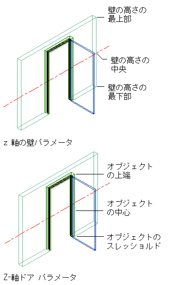

ドアが固定されている壁でドアの垂直位置を変更するには、次の手順を実行します。
Z 軸パラメータに沿ったドアの位置
をクリックします. | 次の操作を行いたい場合 | 次のように操作します |
| 壁の高さの最下部を参照点として使用するには | [基点]で[壁(曲線)の高さの最下部]を選択します。 |
| 壁の高さの中央を参照点として使用するには | [基点]で[壁(曲線)の高さの中央]を選択します。 |
| 壁の高さの最上部を参照点として使用するには | [基点]で[壁(曲線)の高さの最高部]を選択します。 |
負の値を使用すると、終点から始点へ、計測が行われます。
| ドアの下部で計測するには | [宛先]で[オブジェクトの敷居(下部)]を選択します。 |
| ドアの中央で計測するには | [宛先]で[オブジェクトの中心]を選択します。 |
| ドアの上部で計測するには | [宛先]で[オブジェクトの上端(最上部)]を選択します。 |
