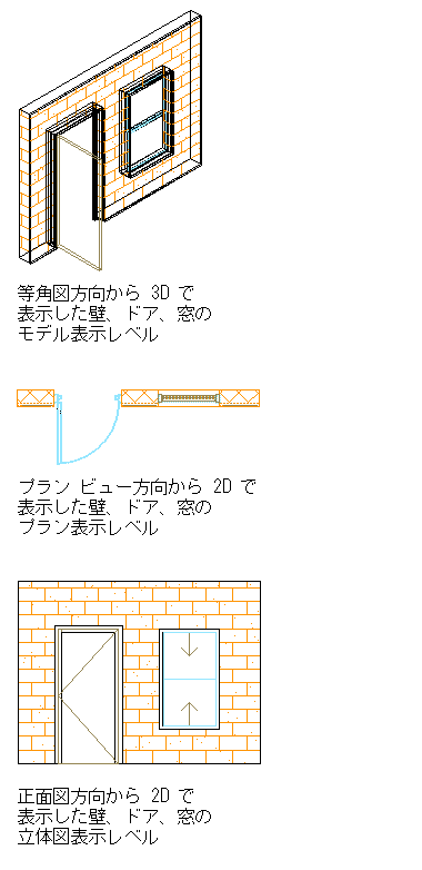

表示レベルとビュー方向
表示は、通常、特定のビューを念頭において設計しますが、ビュー方向に左右されません。
表示レベルが異なるさまざまなビュー方向から表示されたオブジェクト

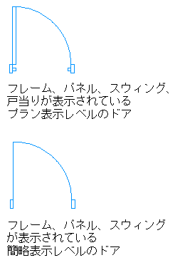

1 つのオブジェクトを、様々な描画タイプに応じて様々な方法で描くことができます。たとえば、プラン表示レベルでは、ドア パネル、フレーム、停止、スイングなどのコンポーネントを描画します。また、簡略表示レベルでは、ドア パネル、フレーム、スイングなどのコンポーネントを描画します。どちらの表示レベルでもドア パネルを描画しますが、それぞれ異なる方法で描画します。プラン表示では、ドア パネルは矩形として描き、簡略表示では、1 本の線として描きます。
プラン表示レベルと簡略表示レベルで表示されるドア
プラン表示レベルは、コンポーネントをプラン(上面)ビューで表示するときに 2D ビューで表現するのに適しています。簡略表示レベルは、プラン ビューで一定の細部を表示するときに 2D ビューで表現するのに適しています。たとえば、オブジェクトの細部があいまいになることがある小尺度印刷用の表示設定では、多くの場合、簡略表示レベルを使用します。

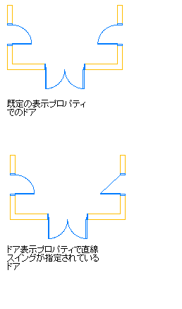

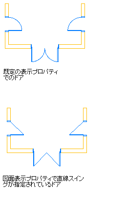

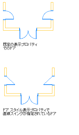

表示をコントロールするためにマテリアルを使用しないときは、表示レベルに対応する表示プロパティを変更して、オブジェクトの外観をカスタマイズします。たとえば、プラン表示レベルでドア スイングをオフに切り替えたり、スイングを直線にするか円弧にするかを指定したり、開口率を指定したり、スイングのレイヤ、色、線種を変更したりできます。
オブジェクトの表示を変更するときは、その変更内容を図面内のオブジェクトのインスタンスに適用する方法を指定します。その場合、選択した表示レベルの表示プロパティのソースを指定します。
プロパティがオブジェクト スタイルや個々のオブジェクトの表示プロパティによって変更されない限り、オブジェクトは既定の表示プロパティを使用します。一般にオブジェクト スタイルの表示プロパティは、オブジェクトのタイプは違っていても同じオブジェクトの外観が図面全体で一致するようにカスタマイズします。一定の成果を達成するためにスタイルの表示プロパティを個々のオブジェクトで変更する必要がある場合もあります。
