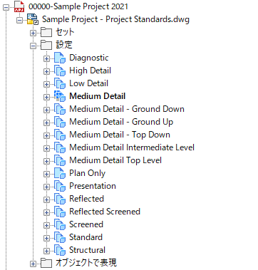

表示マネージャでの標準設定
標準表示設定は表示マネージャに表示されます。プロジェクト標準仕様に関するステータスに応じて、いくつかの異なるアイコンが表示されます。
| アイコン | 説明 |
標準表示設定 ライト ブルーのアイコンがプロジェクト図面またはプロジェクト標準図面に表示されている場合は、この表示設定は標準設定であり、標準仕様と同期しています。更新や同期化は必要ありません。 |
古くなった標準表示設定 このアイコンがプロジェクト図面の表示設定に表示されている場合は、表示設定は標準設定ですが、古くなっています。つまり、プロジェクト標準図面の対応する表示設定は、プロジェクト図面よりも新しい GUID を持っています。 |
標準バージョンではない(新しい)標準表示設定 このアイコンがプロジェクト図面の表示設定に表示されている場合は、設定は標準設定ですが、対応するプロジェクト標準仕様にはないバージョンの GUID を持っています。このアイコンに遭遇したら、非標準のバージョンを標準図面の現在のバージョンで変更するか、標準仕様をプロジェクト図面のバージョンで更新できます。 |
同期化から除外される標準表示設定 このアイコンが表示設定に表示されている場合は、設定は同期化から除外されます。 |
バージョン情報のない標準表示設定 このアイコンがプロジェクト標準図面の表示設定に表示されている場合は、表示設定にはバージョン情報がありません。バージョン情報は削除できます。 |
変更されているが、バージョンのない標準表示設定 このアイコンがプロジェクト標準図面の表示設定に表示されている場合は、設定は変更されていますが、まだバージョンがありません。変更を同期処理に含めるために、設定にバージョンを付ける必要があります。 このアイコンはプロジェクト標準図面だけに表示されます。プロジェクト図面での変更は、表示マネージャの[適用]、または[OK]をクリックします。 |
非標準の表示設定 ダーク ブルーのアイコンがプロジェクト図面の表示設定に表示されている場合は、この設定はプロジェクト標準仕様に同じものを持ちません。 |
