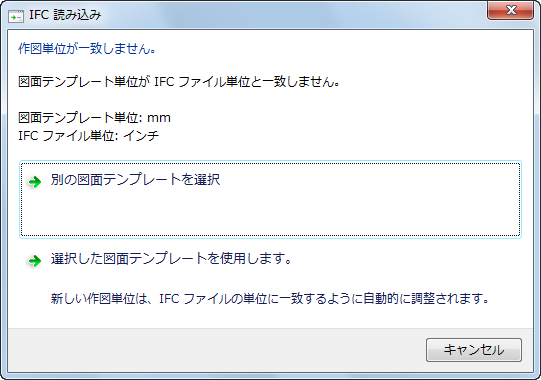

    選択したテンプレート(DWT ファイル)に、読み込む IFC ファイルと同じユニットがない場合は、そのテンプレートで続行するか、または別のテンプレートを選択できます。選択したテンプレートで続行する場合は、IFC ファイルのユニットが、テンプレート ファイルのユニットを上書きします。
