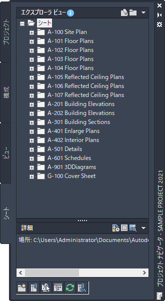

次の図はエクスプローラ ビューです。

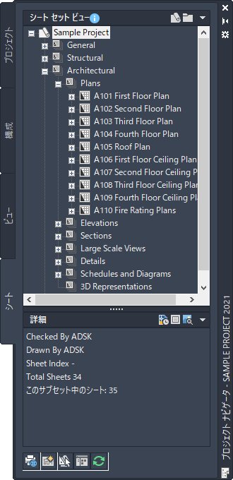

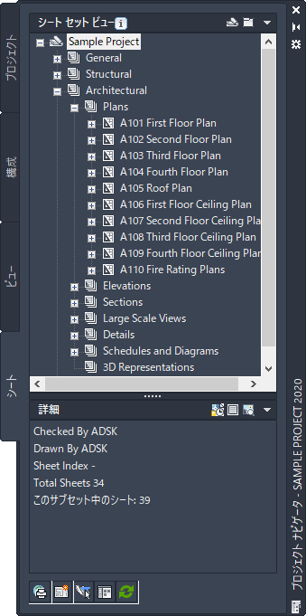

シートは、シート セット ビューではシート サブセットに編成されます。シート サブセットは、物理的なものというよりは論理的な構造です。シート フォルダ カテゴリは、そのシートがあるシート サブセットと同一である必要はありません。ただし、混乱を避けるため、シート セットとシート カテゴリは並列構造にすることをお勧めします。
[シート セット ビュー]タブではシートを異なるサブセット内に再配置することができますが、それによってシートのカテゴリやフォルダ内の物理的な位置が変わるわけではありません。同様に、[シート セット ビュー]タブ内でシート サブセットからシートを削除しても、そのサブセット内のシートが削除されるだけです。レイアウト自体およびサブセットに格納されているシート図面はシートフォルダまたはサブフォルダから削除されることはありません。

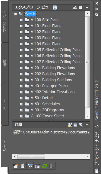

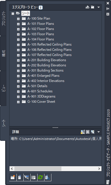

[エクスプローラ ビュー]では、シート図面がフォルダ カテゴリ内に配置されています。シート図面内にシートまたはシート ビューを作成すると、それらはシート図面内に配置されます。

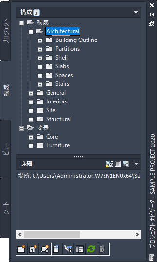

固定のメイン カテゴリ構造内に、サブカテゴリおよびサブカテゴリのツリーを作成できます。サブカテゴリは通常、ワークフローの側面を表します。サブカテゴリは、内容、ビュー タイプ(作業、プレゼンテーション、断面図、レンダリングなど)、シート タイプ(平面図、天井伏図、立面図など)、または有効な他の体系に基づいて設定できます。
[構成]タブは、次のように表示されます。
