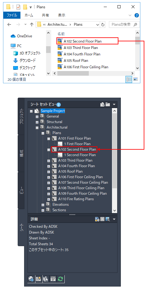

Windows エクスプローラのフォルダをプロジェクト ナビゲータ パレットの図面エクスプローラにドラッグすることで、プロジェクトに新しいカテゴリを作成するには、次の操作を実行します。この手順により、フォルダとフォルダのコンテンツがプロジェクトに追加されます。
- クイック アクセス ツールバーの[プロジェクト ナビゲータ]
をクリックします。
- 作成するカテゴリ タイプのタブにナビゲートします。
- シート カテゴリを作成する場合、[シート]タブをクリックし、
(エクスプローラ ビュー)をクリックします。
- Windows エクスプローラを起動して、プロジェクト ナビゲータの横に配置します。
- Windows エクスプローラ内で、カテゴリを作成するためのフォルダを選択します。
- プロジェクト ナビゲータで選択したタブに表示されている図面エクスプローラに、フォルダを配置します。
| 次の操作を行いたい場合 |
次のように操作します |
| 現在の場所からフォルダを移動するには |
フォルダを希望の場所までドラッグします。 |
| 現在の場所からフォルダをコピーするには |
[Ctrl]を押しながら、フォルダを希望の場所までドラッグします。 |
プロジェクト ナビゲータ に Windows エクスプローラからドラッグする
注: プロジェクト ナビゲータ パレットにドラッグするフォルダに図面(DWG)ファイルが含まれている場合は、各図面ファイルをプロジェクト ファイルとして追加するように要求されます。たとえば、フォルダを図面エクスプローラの[要素]カテゴリにドラッグした場合は、[要素を追加]ダイアログ ボックスが表示され、そのフォルダ内の各 DWG ファイルを要素として追加するよう求められます。
