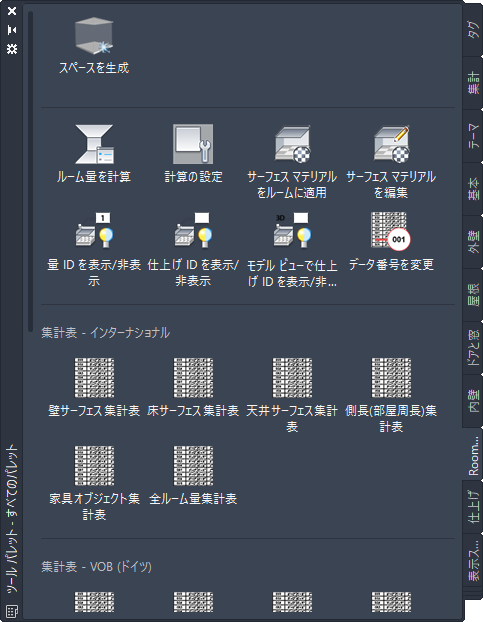

ツール パレットには、次のコマンド アイコンが用意されています。
AutoCAD コマンドのアイコン([スペースを生成]コマンドと、[データ番号を変更]ツール)
各種ルーム量(壁、床、天井のサーフェス、周長と家具オブジェクト)の集計表を現在の計算標準に基づいて挿入するためのアイコン
注:
集計表に Roombook データを正しく取り込むには、挿入された集計表と計算標準(国際規格または VOB 標準)が対応している必要があります。
スペースにサーフェス マテリアルのスタイルを適用するためのアイコン
