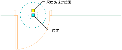

下の図は、注釈尺度と基点に基づいて、2 つの異なる注釈尺度および異なる場所で表示されるドア タグを示します。

現在のバージョンでは、ドア タグなどの異尺度対応オブジェクトは、尺度表現の位置グリップを持っています。このグリップを使用すると、現在の尺度表現インスタンスを再配置できます。この位置グリップを使用すると、一度にすべての尺度表現を再配置できます。ある特定のタグでサポートされる尺度表現が 1 つのみである場合には、位置グリップが表示されます。
