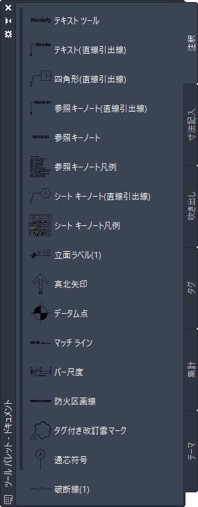

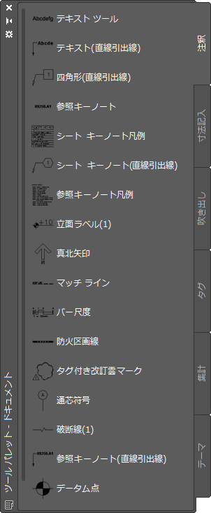

注釈ツールは、[ドキュメント]ツール パレットの[注釈]タブに表示されます。

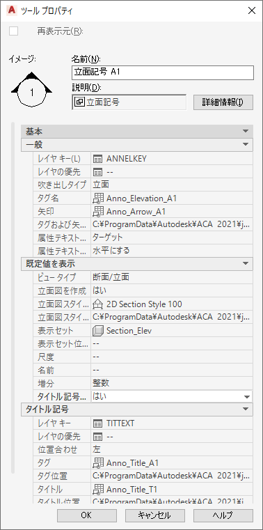

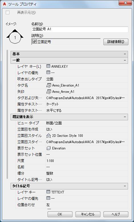

注釈の特定の種類、表示方法、その他の特性は、ツールのコンテキスト メニューからアクセスできるツール プロパティ ワークシートで、ユーザが編集可能な値によって決定されます。
