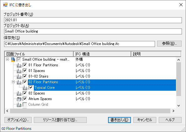

  1. [プロジェクト ナビゲータ]の[構成]、[ビュー]、または[シート]タブで、IFC ファイルとして書き出す図面を開きます。
  2. [書き出し][IFC (Industry Foundation Classes)]をクリックします。
    または、コマンド ラインに、ifcexport と入力します。
  3. [IFC に書き出し]ダイアログ ボックスで、次のプロパティを指定します。
    • [プロジェクト番号]に、図面のプロジェクト番号を入力します。
    • [プロジェクト名]で、必要に応じて、名前を変更します。既定では、書き出し対象の図面の名前が表示されます。
  4. IFC ファイルの書き出し先の既定の場所を変更するには、[参照]をクリックします。
  5. [図面ファイル]で、書き出す図面ファイルを選択します。
    最上位で外部参照を選択すると、この図面内でネストされているすべての外部参照も選択されます。最上位を展開し、外部参照を必要に応じて個別に選択します。
  6. 選択した図面ファイルのラベルを変更する必要がある場合は、[IFC 構造]列でラベルをクリックし、ドロップダウン リストから別のレベルを選択するか、またはフィールドにテキストを入力します。
    外部参照を IFC ファイル内で異なるレベルとして表示する必要がある場合は、[IFC 構造]で別の識別ラベルを指定します。レベル(1)などの同じ識別子を複数の外部参照に対して指定し、これらの外部参照内のオブジェクトを 1 つの IfcBuildingStorey に結合することができます。
  7. 書き出すファイルの説明を入力します。
    複数の図面ファイルを選択し、すべてのラベルまたは説明を同時に変更することができます。
  8. 必要に応じて、[オプション]をクリックして書き出しオプションを指定します。
  9. 必要に応じて、[リソース]および[割り当て]をクリックして、IFC インスタンスを作成し、リソースのプロパティを定義します。
  10. [エクスポート]をクリックします。
