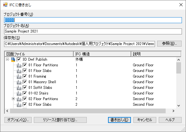

AutoCAD Architecture 2021 toolset プロジェクト フォルダから図面ファイルを書き出す場合、図面に外部参照が 1 つでもあると、図面ファイルは既定で (Ifc)Site にマップされます。(Ifc)Site 図面には、建物オブジェクトや外構ジオメトリの他に外部参照も含まれます。
書き出すプロジェクト図面を選択すると、プロジェクト番号、プロジェクト名、および外部参照のレベル割り当てを含む識別情報が、既定でプロジェクト内に表示されます。
プロジェクト ファイルから書き出す外部参照と、その IFC ファイル内での表示方法は、既定のレベル割り当てを受け入れるか、または別のラベルを指定することによってユーザが決定します。同じ IFC 構造に割り当てられるすべての図面は、IFC ファイルの IfcBuildingStorey に書き出されます。
