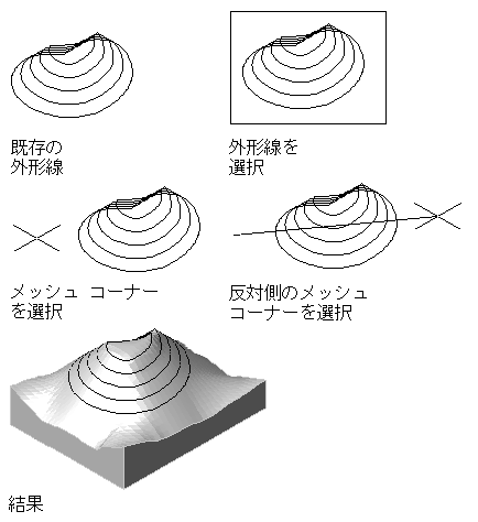

マス要素ドレープを作成する
  1. [マス要素]ツール パレットで、[ドレープ]ツールを選択します。
    または、次のように操作することもできます。 [ホーム]タブ [作図]パネル [直方体]ドロップダウン [ドレープ]をクリックします.
  2. 等高線を表すポリラインまたは AEC ポリゴンを選択し、[Enter]を押します。
  3. ソース等高線をマス要素ドレープ作成後に削除するかどうかを指定し、[Enter]を押します。
  4. 生成するメッシュタイプを指定します。
    次のタイプを生成する場合... 次のように操作します...
    ユーザ定義のメッシュ密度とマス要素サイズを含むサーフェス(非三角化表面) [標準メッシュを生成] [はい/いいえ]で、y (はい)と入力します。
    入力した等高線と点で定義したサーフェス(ドローネー三角化) [標準メッシュを生成] [はい/いいえ]で、n (いいえ)と入力します。
  5. 標準メッシュを生成する場合には、次の手順に従ってください。
    • メッシュの最初のコーナーを指定します。
    • メッシュの反対側のコーナーを指定します。
    • X 方向のメッシュ区画を指定します。
    • Y 方向のメッシュ区画を指定します。
    • 結果として生じたマス要素の基準厚さを入力します。
  6. 非標準メッシュを生成する場合には、長方形にするか非長方形にするかを指定します。
    長方形メッシュ [標準メッシュを生成] [はい/いいえ]で、y (はい)と入力します。
    非長方形メッシュ [標準メッシュを生成] [はい/いいえ]で、n (いいえ)と入力します。
  7. 非標準メッシュを生成する場合には、次の手順に従ってください。
    注: 選択したメッシュ エリアが選択した等高線を超える場合には、結果として生じたマス要素のトポロジは入力値から推測されます。
  8. 非標準、非長方形メッシュを生成する場合は、結果のマス要素の基準厚さを入力し、[Enter]を押します。
