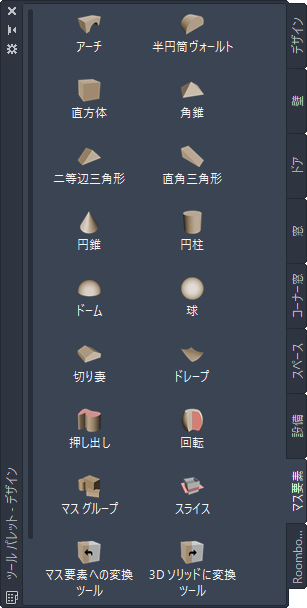

AutoCAD Architecture 2021 toolset に付属のツールを使用すると、特定のスタイルやその他の定義済みプロパティを備えたマス要素ツールを選択することにより、簡単にマス要素を配置できます。既定の設定でツールを使用するか、スタイル別にコントロールされないプロパティを変更することができます。また、マス要素ツールを使用して、ツール プロパティを既存の 3D ソリッドに適用して新しいマス要素を作成することもできます。
マス要素ツールを含むツール パレット
ワークスペースの既定のツール パレットには、マス要素ツールが用意されています。そのまま使用することもできますが、必要に応じてカスタマイズすることもできます。さらに、ソフトウェアに付属している次のカタログには、ツール パレットに追加できるマス要素ツールが登録されています。
CAD マネージャや他のユーザが独自に作成したパレットに含まれるマス要素ツールでは、プロジェクトや会社の標準に合わせてマス スタイルとマス プロパティがカスタマイズされていることがあります。
