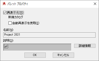

ツール パレット セットの項目がリンクされているかどうかは、項目を右クリックし、[プロパティ]をクリックして確認できます。[再表示元]がオンになっていてソースが一覧表示されている場合、その項目はリンクされています。
リンク付きパレットの[再表示元]プロパティ
[自動再表示を使用]を選択すると、ソフトウェアを起動するたびに、リンクされたツール パレットが更新され、ツール カタログのツール パレットやその内容に行った変更が反映されます。
