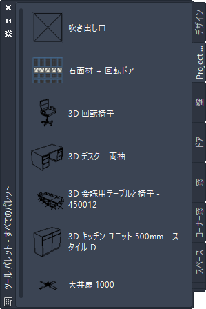

カタログのツールは、作図領域ですぐに使用するか、ツール パレット セットのパレットに格納することができます。ツール パレット セットには、カタログのツール パレットやツール パッケージのツールを追加できます。
AutoCAD Architecture 2021 toolset のツール カタログ項目を使用するには、項目をソフトウェアのワークスペースにドラッグします。ツール パレットをワークスペースにドラッグすると、そのツール パレットが既定のツール パレット セットに追加されます。
ツール パレットが追加された、AutoCAD Architecture 2021 Toolset パレット
ツール パレット セットに追加したパレットは、セットの一部として AutoCAD Architecture 2021 toolset を起動するたびに使用できます。
