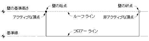

カーテン ウォールのルーフ ラインとフロア ラインを修正することによって、矩形でないカーテン ウォールを作成することができます。
カーテン ウォールのルーフ ラインを修正

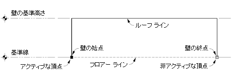

カーテン ウォールのフロア ラインを修正
