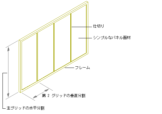

カーテン ウォールは、1 つまたは複数のグリッドで構成されます。カーテン ウォール内のそれぞれのグリッドは、水平分割か垂直分割かのどちらかになりますが、グリッドをネストさせることにより、簡単なものから複雑なものまで、各種のパターンを作成することができます。
カーテン ウォールのネストしたグリッドの例

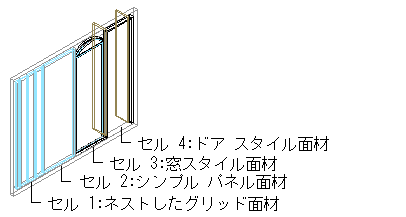

グリッド内のセルには、石材パネルやガラスなどの基本外装材を表現するパネル面材や、窓やドアなどのオブジェクトを含めることができます。
割り当てられたカーテン ウォール 面材タイプ

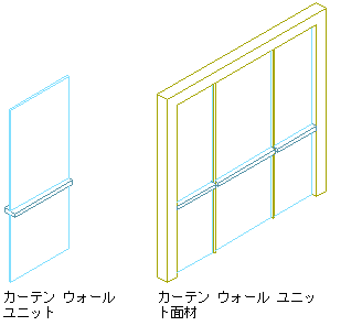

グリッドに挿入できる他のオブジェクトには、カーテン ウォール ユニットと組合せ窓があります。カーテン ウォール ユニットは、主カーテン ウォール 内で反復される複雑な要素を表現するためのものです。
割り当てられたカーテン ウォール ユニット面材

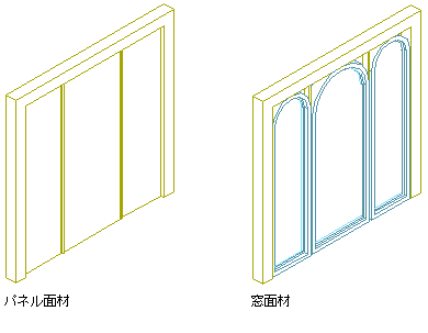

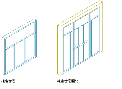

組合せ窓は、カーテン ウォール ユニットとよく似た機能を提供しますが、組合せ窓には、パネル面材、またはドアや窓などのオブジェクトを含めることができます。組合せ窓は、カーテン ウォール や壁に挿入することができます。
割り当てられた組合せ窓面材

分割 3900 mm のセル寸法固定による主水平グリッドと、900 mm のセル寸法固定による第 2 垂直グリッド
セルの面材 厚さ 50 mm のシンプル パネルを含むセル
フレーム 幅 75 mm、奥行き 75 mm のグリッドの左、右、上、下の外側エッジ
マリオン 幅 25 mm、奥行き 75 mm のセル間のエッジ

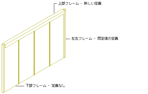

同様に、複数のフレーム定義を作成し、次に、それぞれのフレーム エッジ(上、下、左、右)に異なる定義を割り当てることができます。さらに、複数のマリオンの定義を作成することもできます。
フレームの各エッジに異なるフレーム定義を指定
