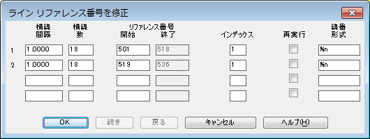

  1. [回路図]タブ[配線/線番を編集]パネル[ラダーを修正]ドロップダウン[ラダー変更]の順にクリックします。 検索
    [ライン リファレンス番号を修正]ダイアログ ボックスに、図面内のラダーのリストが表示されます。
  2. 各ラダーの開始ライン リファレンス番号を変更します。1 番目のラダーを 101 (列 1、行 01)、2 番目のラダーを 201 (列 2、行 01)に変更します。
  3. [OK]をクリックします。
    各ラダーでリファレンス番号が更新されます。
