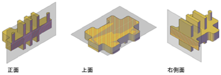

現在の UCS の指定した直交方向(正面、背面、底面、上面、左面、右面)に断面オブジェクトを位置合わせできます。

新しい断面オブジェクトは、図面内のすべての 3D オブジェクトの 3D 範囲の中心点と交差します。断面オブジェクトは、選択した直交平面上に配置されます。ライブ断面はオンになります。
