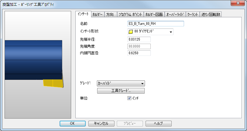

工具プロパティ ダイアログには、次の用途があります。
		次のいずれかの方法で、工具プロパティ ダイアログを表示します。
		- フィーチャー プロパティ ダイアログの 工具 タブで、工具の名前をダブルクリック
- フィーチャー プロパティ ダイアログの 工具 タブで工具を選択して、プロパティ  ボタンをクリック ボタンをクリック
- RESULTS ウィンドウの 工程リスト タブで、工具の名前をダブルクリック
- RESULTS ウィンドウの 工程リスト タブで工具を選択して、プロパティ  ボタンをクリック ボタンをクリック
- 工具マネージャー ダイアログの 現在の工具 セクションで、工具の名前をダブルクリック
- 工具マネージャー ダイアログの 現在の工具 セクションで工具を選択して、プロパティ をクリック
