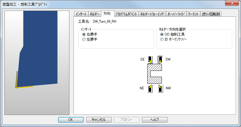

方向 タブでは、マシンでのホルダーの向きと、工具の勝手を設定します。
イメージをクリックして、プレビューをパーン、または、ズームすることができます。プレビューの方向は、[オプション] > [ビュー] > [マシン] ページの設定により決まります。イメージを右クリックして、コンテキスト メニュー を表示します。
名前 - 現在の工具の名前です。
インサート - 工具の勝手 (右勝手、または、左勝手) を選択します。
ホルダー方向を選択
、SW
、NE
、NW
) をクリックして、ホルダー方向を設定します。
